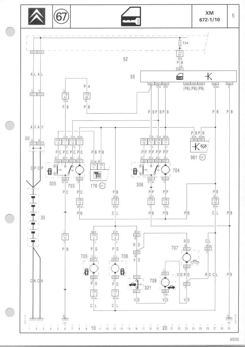

« Réponse #5 le: 22 Novembre 2005 à 20:22:39 »
Xm de 95, normalement il s'agit d'un système HF (Haute Fréquence) en opposition avec un système IR (Infra Rouge) équipé d'une diode sur l'émetteur visible sur la télécommande.
Le tout est géré par un boitier situé sous la boite à gant, c'est peut être lui que tu entends faire Clic sans que le système fonctionne.
J'ai pas de test simple pour savoir si l'émetteur fonctionne pour des systèmes HF.
